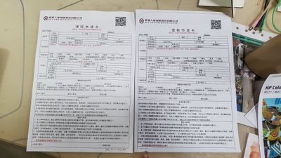

color laser jet PRO MPF M477fdw   扫描头老跑到最左边,复印和扫描,上面一段都是黑色,下面只有半截。  重新启动数次无效。。恢复出厂设置,无效。 2023-04-19_224940.jpg

微信图片_20230420020736.jpg驱动也重新装过,固件也重新发送过(只有20220414了)。开机自检的时候,没有这么靠左边,但是还是有偏移。。扫描两次,它就彻底跑左边去了。。。

重启以后,扫描头位置,也是偏移一点。扫描出来就像第一张图。连续扫描两次之后,扫描头就会彻底跑最左边。扫描的时候,A4的就扫描不完整。
