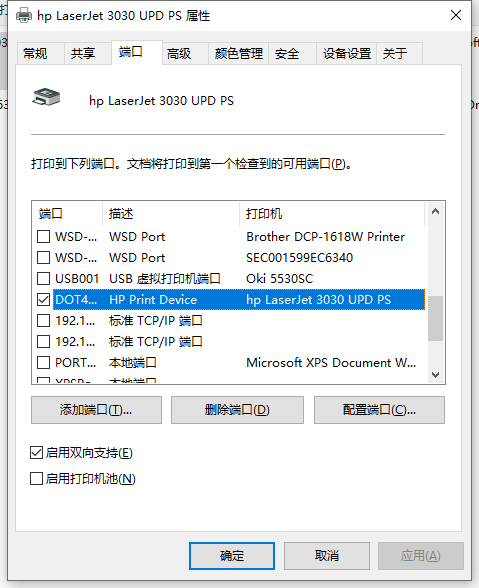

右击它--打印机属性--端口。
找到前面带√号的端口,拍照给我,谢谢。

打印机端口.png您看看,这是端口设置不正确?

可以找到传真选项,服务中,找到清空传真内存选项,清空内存试试是否可以打印。
另外可以在设备管理器中,将dot设备手动更新称usb print suopport试试,看看是不是可以打印,这个时候,端口应该选择未USB端口。
要是这样不能扫描,可以再更新回DOT端口。
