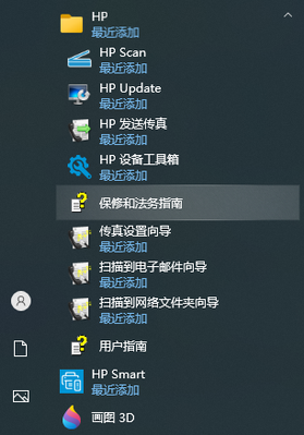

发我的这个安装会报错,可能是版本不对,我在官网下载了HP_Color_LJ_Pro_MFP_M277-full-solution-22047 .exe可以正常安装,不过打印是一样的现象,可以调用扫描和打印打印机报告,但是文件还是无法正常打印。使用USB和TCP/IP端口添加打印机并设为默认。没效果。

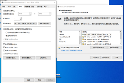

不知道是不是已经装了驱动,我选择了替换当前的驱动程序,可以直接到下一步了,没让选择

我从打印机属性中尝试进行更改

我从打印机属性管理中修改了打印驱动为HP Color LaserJet 2800 Series PS驱动,可以正常打印了。不过不清楚这个是什么原因?是因为我的电脑不支持原型号的打印机驱动吗?
