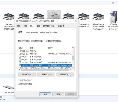

麻烦您 在电脑的控制面板--设备和打印机中找到打印机图标。
右击它--打印机属性--端口。
找到前面带√号的端口,发图片给我,谢谢。

usb正常
只有网络这样,  端口我看图片也是打印机ip地址.
不能打印的时候, 输入ip还能进入管理界面,说明打印机还是通的.并且之前多次测试ip也没问题,
打印机如果自身网卡有问题, 脱机的时候,是无法进入ip的管理界面.所以到这里也可以排除打印机自身.
