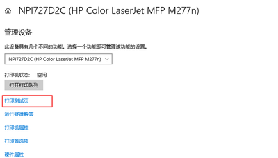

可以打开,并且打印报告也是可以正常打印出来的。就是打印文件就不行了,打印不出来。包括从windows系统这里打印测试页也就打印不出来,应该是我的电脑系统缺了文件,导致电脑向打印机传输文件的时候传不过去。虽然会进打印队列,但是进了队列传到打印机传不过去,打印机不工作。

您好
请下载并安装:
https://ftp.hp.com/pub/softlib/software13/COL60660/kj-145876-2/HP_LaserJet_M277_PCL6_Win8_Plus_Print...
请选择standard tcp/ip类型的端口后,将其设置为默认打印机,再重新测试打印,谢谢。
